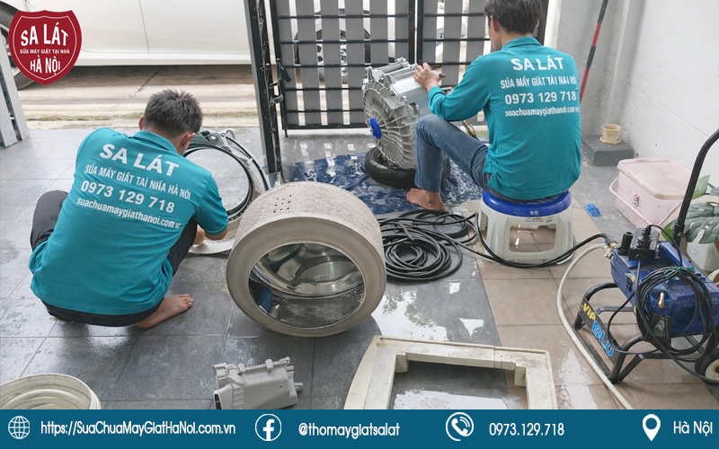

    Thợ của Sa Lát đang sửa máy giặt LG tại nhà khách
    Qua hơn 10 năm kinh nghiệm thực chiến xử lý hàng ngàn ca bệnh điện lạnh tại khu vực Hà Nội. Đội ngũ kỹ thuật viên của Sa Lát đúc kết lại 3 nhóm nguyên nhân cốt lõi dẫn đến tình trạng này:

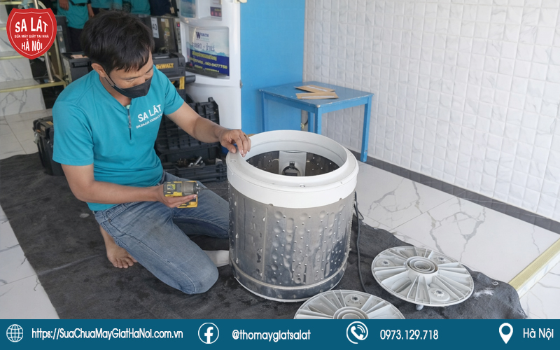

    Thợ của Sa Lát đang sửa máy giặt tại nhà khách
    Trước khi tốn chi phí gọi thợ chuyên nghiệp, bạn có thể tự mình tiến hành kiểm tra và khắc phục theo các bước chuẩn chuyên gia dưới đây.
