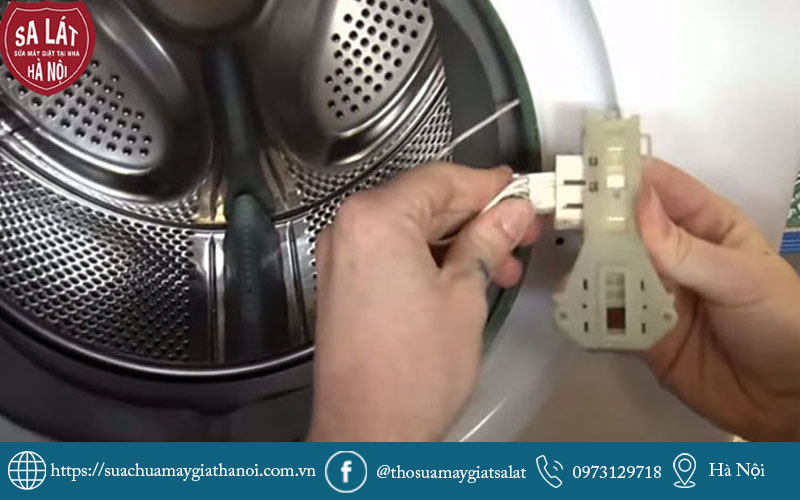

    Công tắc cửa (công tắc khóa an toàn) bị hỏng hoặc kẹt
    Sau 2 đến 5 năm sử dụng, công tắc cơ học có thể bị oxy hóa. Lò xo đàn hồi bị giãn hoặc chốt nhựa bị mòn. Dù bạn đã đóng sập cửa, công tắc vẫn không đóng mạch báo về bo mạch chính.

    Kỹ thuật viên đang tiến hành kiểm tra công tắc khóa cửa của máy giặt LG

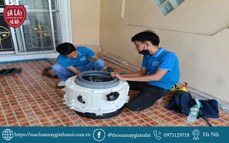

    Thợ kỹ thuật Sa Lát đang tiến hành kiểm tra máy giặt LG báo lỗi dL trực tiếp tại nhà khách hàng

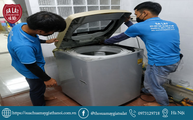

    Đội ngũ thợ sửa chữa Điện Lạnh Sa Lát đang tiến hành khắc phục máy giặt tại nhà
