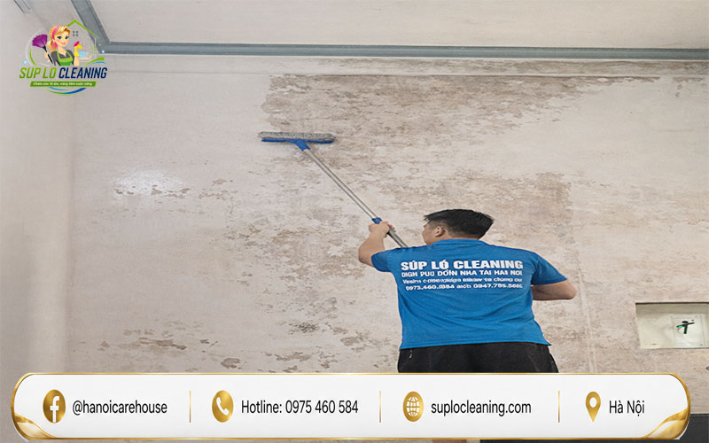

    T[​IMG]Tường nhà xuất hiện mảng mốc và vết ố do ẩm

    [​IMG]Mảng tường ẩm cần làm sạch và khắc phục nguồn thấm

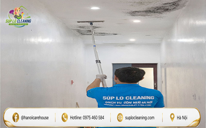

    [​IMG]Làm sạch bề mặt mốc tường do thấm nước
