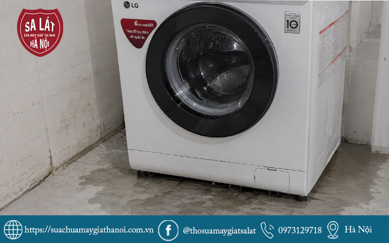

    Máy giặt LG bị chảy nước dưới gầm là tình trạng nước rò rỉ từ khu vực bên dưới hoặc bên trong thân máy và chảy xuống nền nhà trong quá trình cấp nước, giặt, xả hoặc vắt. Sự cố này có thể xuất phát từ ống cấp nước, ống thoát nước, gioăng cửa, bơm xả, đường ống bên trong hoặc các linh kiện liên quan đến hệ thống cấp – thoát nước.

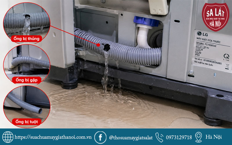

    Ống thoát nước bị thủng, gập hoặc tuột
    Nếu máy giặt LG bị rò nước dưới gầm khi xả hoặc vắt, bạn nên kiểm tra đường ống thoát nước trước tiên.
    Ống xả có thể bị:
    • Gập hoặc xoắn.
    • Tắc nghẽn bởi cặn bẩn.
    • Nứt, thủng do sử dụng lâu ngày.
    • Tuột khỏi vị trí kết nối.
    • Bị chuột hoặc vật nuôi cắn.
    • Lắp đặt không đúng vị trí.
    Đường thoát nước bị tắc hoặc đặt sai vị trí cũng có thể khiến nước thoát không đúng cách. Một số tài liệu kỹ thuật về máy giặt LG cũng ghi nhận vấn đề đường xả có thể liên quan đến tình trạng nước không thoát được và mã lỗi OE.
    ✅ Cách xử lý
    Tắt máy, rút điện và kiểm tra toàn bộ chiều dài ống xả. Nếu chỉ bị gập, hãy điều chỉnh lại đường ống. Nếu ống đã nứt hoặc thủng, nên thay mới.

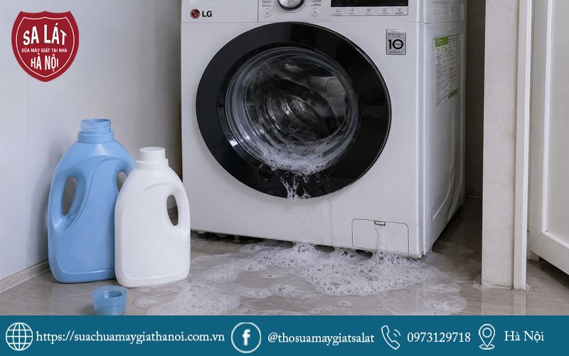

    Cho quá nhiều nước giặt hoặc dùng sai loại chất giặt
    Không phải trường hợp nào nước dưới gầm cũng là do máy bị hỏng.
    Nếu bạn sử dụng quá nhiều nước giặt hoặc chất tẩy rửa tạo nhiều bọt, lượng bọt có thể tăng cao và tràn ra ngoài.
    Đặc biệt, máy giặt cửa ngang cần sử dụng loại nước giặt/bột giặt phù hợp với thiết kế của máy.
    Lưu ý
    Không nên nghĩ rằng cho càng nhiều nước giặt thì quần áo càng sạch.
    Lượng chất giặt tẩy quá mức có thể khiến máy tạo nhiều bọt, khó kiểm soát và để lại cặn. Tài liệu hướng dẫn về hiện tượng rò nước ở máy giặt cũng chỉ ra việc sử dụng quá nhiều hoặc không đúng loại chất giặt tẩy có thể liên quan đến hiện tượng nước/bọt tràn ra ngoài.
