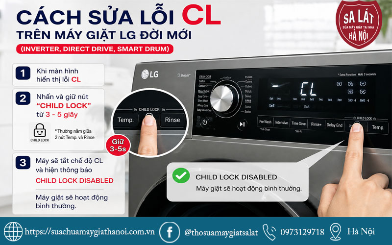

    Cách sửa lỗi CL trên máy giặt LG đời mới (inverter, direct drive, smart drum)
    Nếu máy giặt LG báo CL, bạn có thể thử tắt chế độ Child Lock (khóa trẻ em) ngay tại nhà theo các bước sau:
    1. Tìm nút “CHILD LOCK” hoặc phím có biểu tượng khóa trẻ em trên bảng điều khiển.
    2. Nhấn và giữ nút khoảng 3–5 giây.
    3. Khi máy phát tín hiệu hoặc màn hình hiển thị “CHILD LOCK DISABLED”, nghĩa là chế độ khóa trẻ em đã được tắt.
    4. ▶️ Kiểm tra lại các phím điều khiển. Nếu các phím hoạt động bình thường, bạn có thể sử dụng máy giặt như trước.
    Chú ý: Một số máy giặt LG đời mới cần bật chế độ CHILD LOCK . Bạn cần bấm tổ hợp phím PREWASH/CHILD LOCK từ 3 đến 5 giây ( chỉ áp dụng cho các loại máy giặt LG đời inverter, direct drive, smart drum)

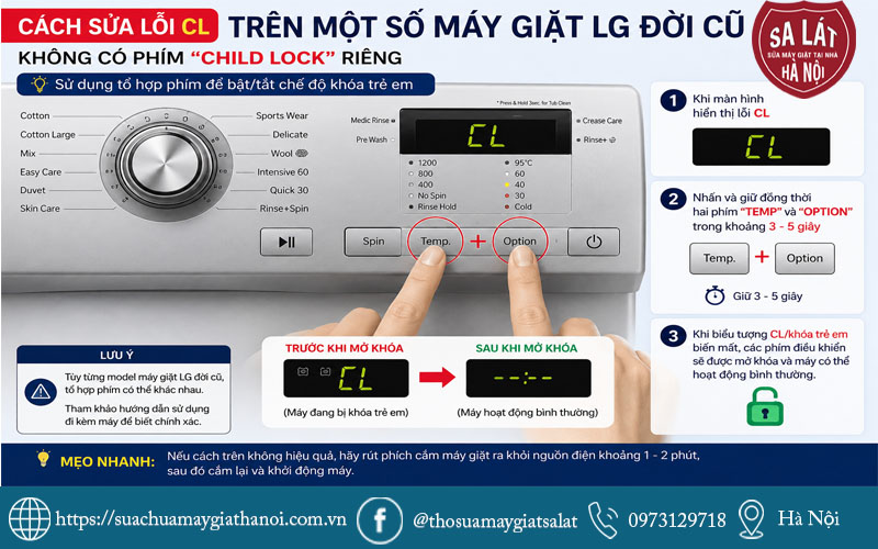

    Cách khắc phục máy giặt LG đời cũ báo lỗi CL
    Một số máy giặt LG đời cũ không có phím “CHILD LOCK” riêng mà sử dụng tổ hợp phím để bật/tắt chế độ khóa trẻ em.
    Khi máy hiển thị CL, bạn hãy thử nhấn và giữ đồng thời hai phím “TEMP” và “OPTION” trong khoảng 3–5 giây.
    Khi biểu tượng CL/khóa trẻ em biến mất, các phím điều khiển sẽ được mở khóa và máy có thể hoạt động bình thường.
    ⚠️ Lưu ý: Tổ hợp phím tắt Child Lock có thể khác nhau tùy từng model máy giặt LG. Nếu nhấn TEMP + OPTION nhưng CL vẫn không tắt, bạn nên kiểm tra hướng dẫn sử dụng đúng model hoặc liên hệ kỹ thuật viên để được hỗ trợ.

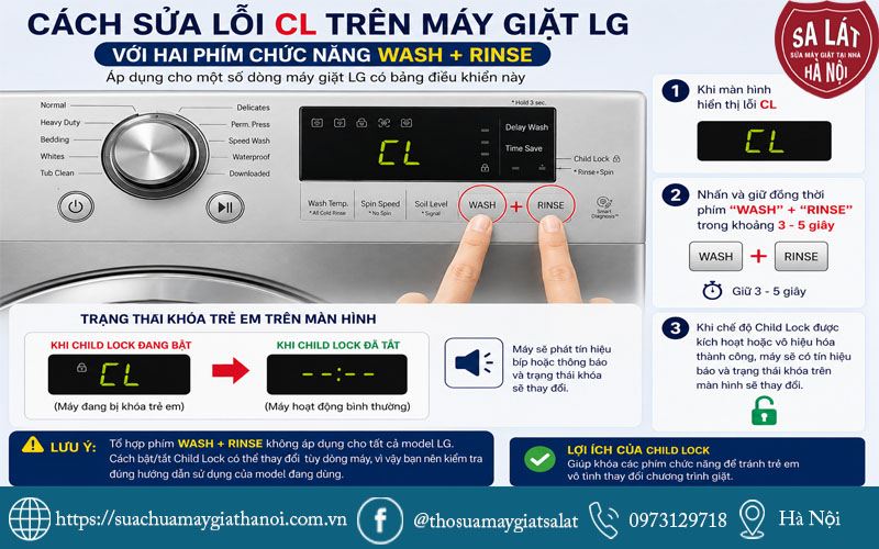

    Một số dòng máy giặt LG được trang bị bảng điều khiển với hai phím chức năng WASHRINSE. Nếu máy đang hiển thị CL (Child Lock), bạn có thể thử tắt chế độ khóa trẻ em bằng cách:
    Nhấn và giữ đồng thời phím WASH + RINSE trong khoảng 3–5 giây.
    Khi Child Lock được bật hoặc tắt thành công, máy sẽ phát tín hiệu. Trạng thái khóa trên màn hình cũng thay đổi. Khi CL được tắt, các phím chức năng sẽ hoạt động bình thường.
    ⚠️ Lưu ý: Tổ hợp phím WASH + RINSE không áp dụng cho mọi model LG. Cách bật/tắt Child Lock có thể khác nhau. Bạn nên kiểm tra hướng dẫn sử dụng của đúng model máy.
