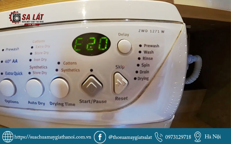

    Máy giặt Electrolux báo lỗi E20 là gì?
    Lỗi E20 trên máy giặt Electrolux là mã lỗi thường liên quan đến hệ thống thoát nước của máy. Khi gặp lỗi này, máy có thể không xả được nước hoặc xả nước chậm, khiến chương trình giặt bị dừng giữa chừng và quần áo vẫn còn ngâm trong nước.

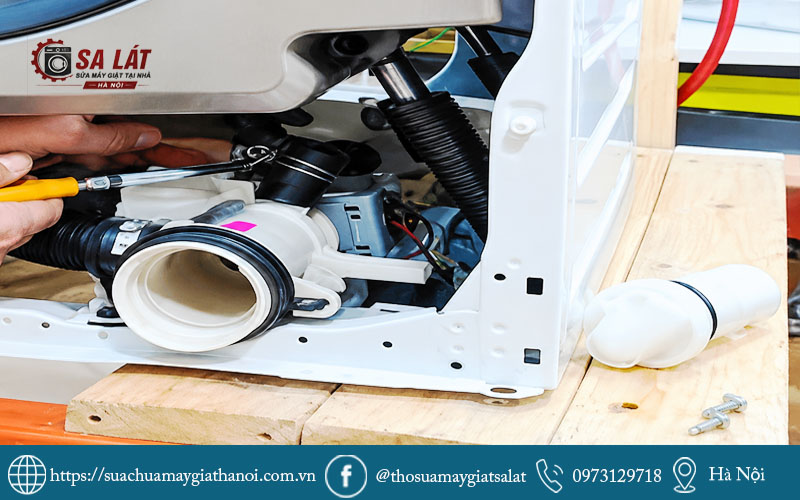

    • Kiểm tra bơm xả: Để kiểm tra bơm xả, cần tắt máy giặt và mở nắp bảo vệ của bơm. Nếu bơm xả bị hỏng, nên thay thế.

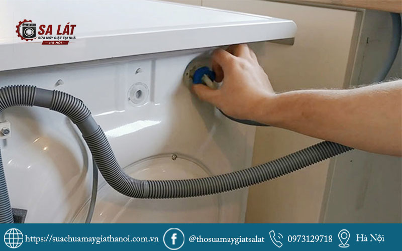

    Để thẳng lại ống dẫn nước, người dùng có thể làm như sau:
    • Tắt nguồn điện cho máy giặt và đóng vòi nước.
    • Tháo ống dẫn nước khỏi máy giặt và kiểm tra xem ống có bị uốn cong không.
    • Nếu ống bị uốn cong, người dùng có thể dùng tay hoặc kẹp uốn để thẳng lại ống. Tránh sử dụng sức mạnh quá lớn để không làm hư hỏng ống.
