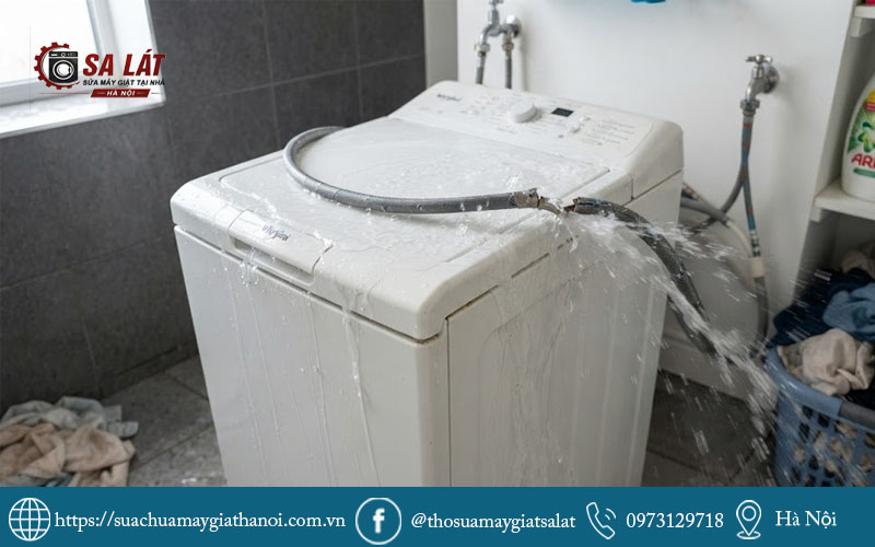

    Hình ảnh máy giặt bị tràn nước ra ngoài trong quá trình giặt quần áo

    1. Ống cấp nước bị lỏng, nứt hoặc hư hỏng
    Ống cấp nước chịu trách nhiệm đưa nước từ nguồn vào máy giặt. Sau thời gian dài sử dụng, ống có thể bị lão hóa, nứt, thủng hoặc lỏng tại vị trí kết nối.
    Nếu nước rò ngay từ đầu chu trình cấp nước, hãy kiểm tra:
    • Đầu nối ống cấp nước.
    • Gioăng cao su.
    • Tình trạng thân ống.
    • Van cấp nước.
    • Lưới lọc tại đầu vào.
    Nếu ống đã mục hoặc nứt, thay mới sẽ an toàn hơn việc cố quấn băng keo để sử dụng lâu dài.

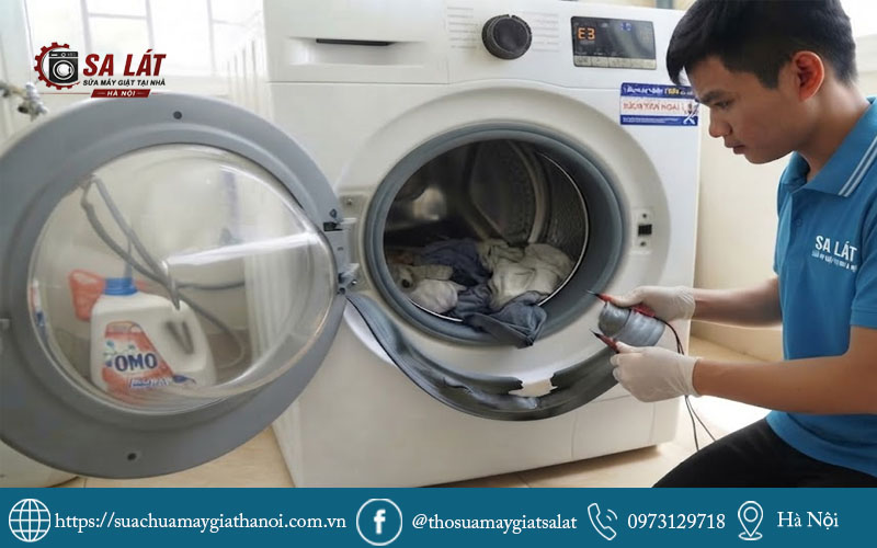

    6. Gioăng cao su cửa máy giặt bị hở
    Nguyên nhân này thường gặp ở máy giặt cửa trước.
    Gioăng cao su quanh cửa có nhiệm vụ tạo độ kín giữa cửa và lồng giặt. Sau thời gian sử dụng, gioăng có thể:
    • Bị lão hóa.
    • Bị giãn.
    • Bị rách.
    • Bám cặn bẩn.
    • Kẹt dị vật.
    • Bị biến dạng.
    Khi cửa không còn kín, nước trong lồng có thể rò ra phía trước trong lúc máy đang giặt.
    Cách xử lý
    Trước tiên, kiểm tra và vệ sinh phần gioăng. Nếu gioăng đã rách, biến dạng hoặc không còn ôm kín cửa, nên thay gioăng phù hợp với đúng model máy.

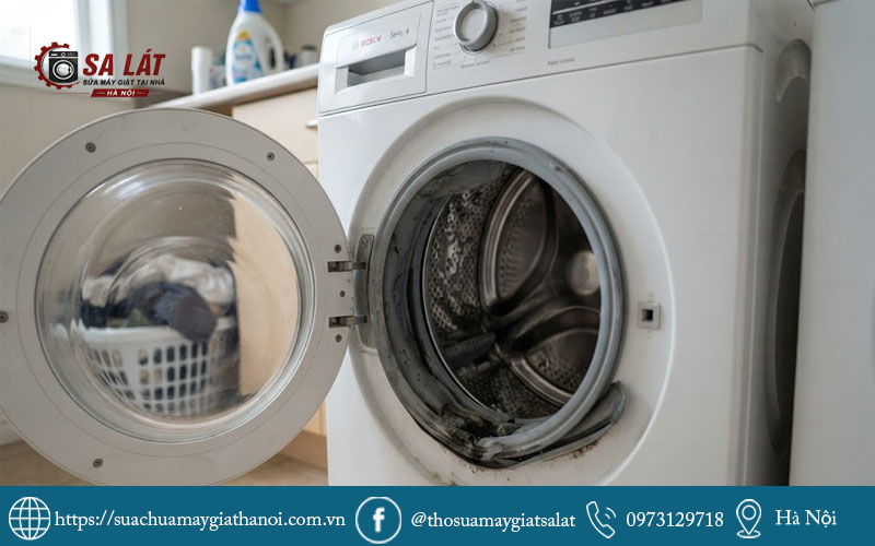

    Gioăng cao su cửa máy giặt bị biến dạng

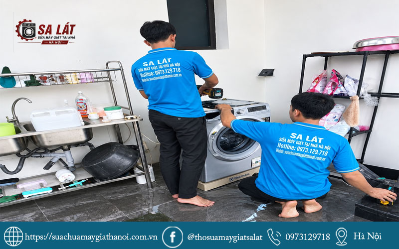

    Kỹ thuật viên kiểm tra các bộ phận bên trong máy giặt

    Dịch vụ sửa máy giặt bị tràn nước tại nhà của Sa Lát ở Hà Nội
