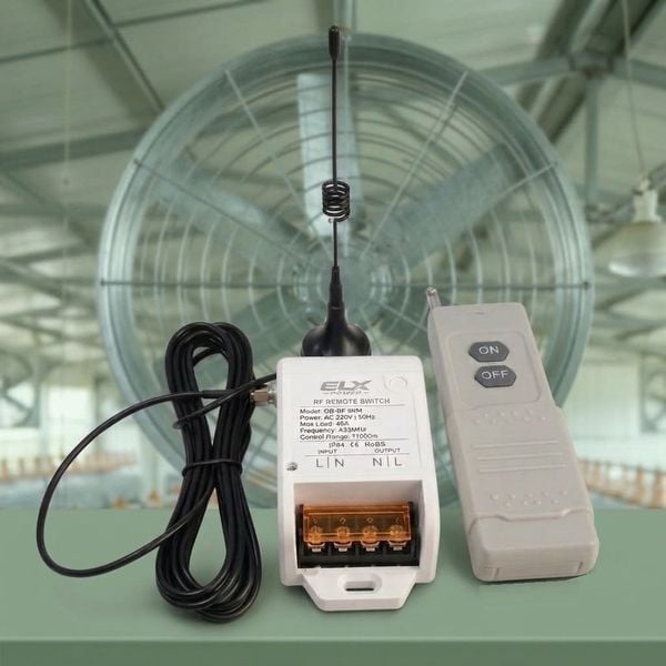

    Quạt công nghiệp thường được lắp tại nhà xưởng, kho hàng, trang trại hoặc khu vực sản xuất rộng, khi quạt đặt xa vị trí vận hành, việc bật tắt trực tiếp khá bất tiện. Bộ điều khiển quạt công nghiệp 3 pha bằng remote là giải pháp giúp điều khiển quạt từ xa, với một số dòng có khoảng cách lên tới 5km.

    Với quạt công nghiệp 3 pha, remote thường không đóng cắt trực tiếp 3 pha của động cơ. Thay vào đó, bộ nhận tín hiệu từ remote được đấu vào mạch điều khiển của contactor.
    [​IMG]​
    Bộ điều khiển quạt gồm công tắc điều khiển và contactor được lắp sẵn​
    Khi nhấn nút trên remote, bộ nhận sẽ phát lệnh đóng hoặc ngắt contactor. Contactor đảm nhiệm việc đóng cắt nguồn 3 pha cấp cho động cơ quạt.

    Nếu quạt được lắp cách xa khu vực vận hành, khoảng cách điều khiển là yếu tố cần quan tâm. Một số dòng remote công nghiệp có khả năng điều khiển ở khoảng cách lên tới 5km, phù hợp với những khu vực rộng như nhà xưởng, trang trại, kho bãi hoặc hệ thống thông gió đặt cách xa phòng vận hành.
    [​IMG]​
    Người dùng chỉ cần cầm remote và thực hiện thao tác bật/tắt, tín hiệu được truyền đến bộ nhận để điều khiển contactor của quạt.
    Khoảng cách 5km là phạm vi tối đa theo điều kiện công bố của từng sản phẩm. Khoảng cách thực tế có thể thay đổi tùy địa hình, vật cản, vị trí lắp anten và môi trường xung quanh. Vì vậy, nếu cần điều khiển quạt ở khoảng cách xa, nên chọn đúng dòng remote có tầm hoạt động phù hợp.
